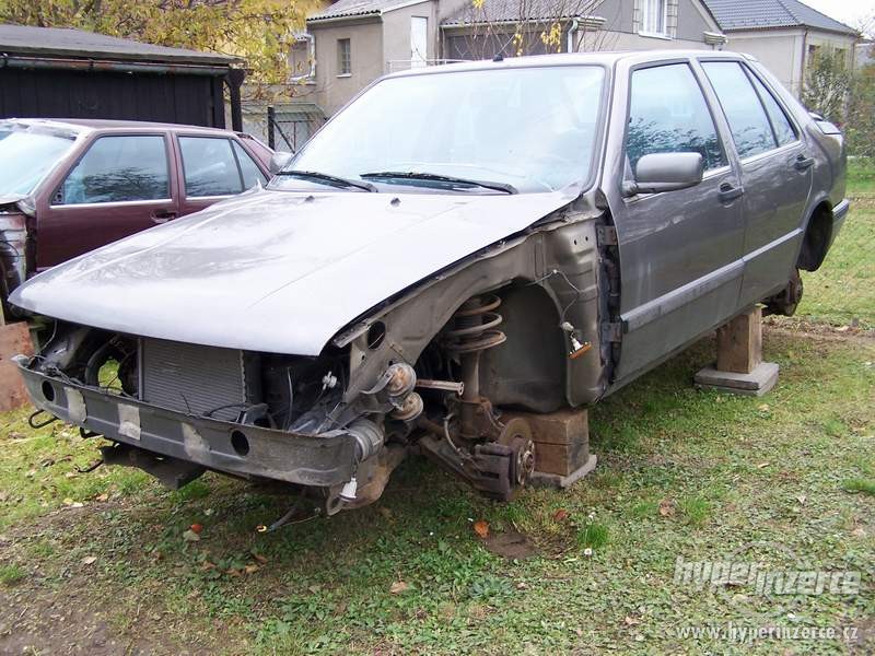

croma je 2.5TD rocnik 89 kable som skusal pozerat ale jak som vybral pojistkovu skrinu ma hned presla chut lebo bolo tam vela kablov neviem jak vyzeraju tie kable co su pri blatniku lebo som ich poriadne nevidel len som vymontoval trubku cez ten gulaty otvor co je nadnou.Takyto pohlad sa mi naskytne ked dam dole pravy blatnik
