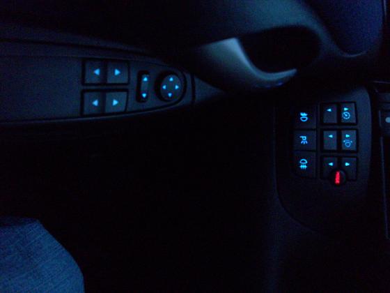

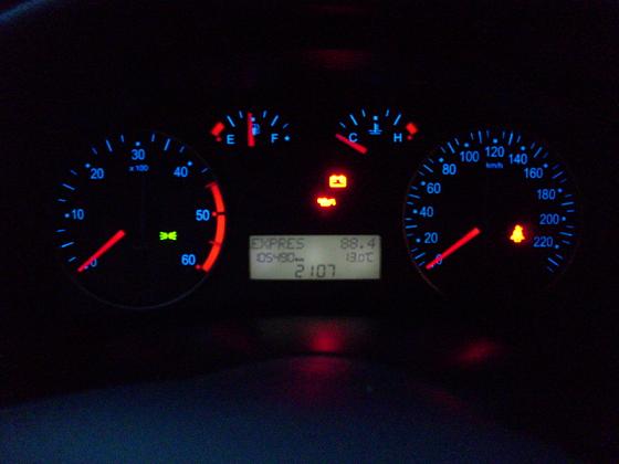

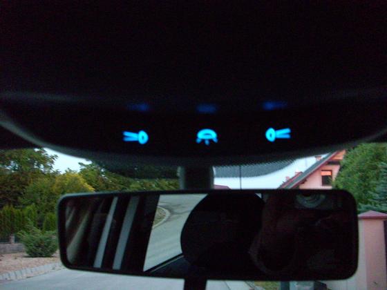

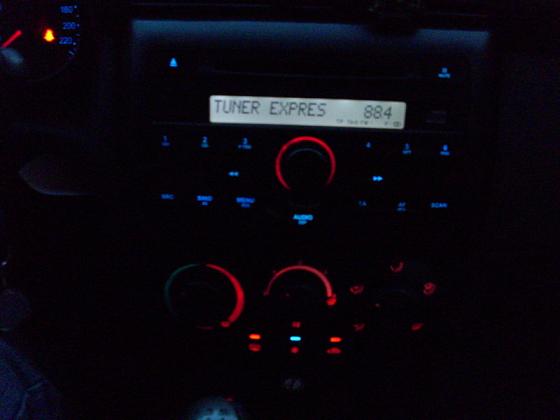

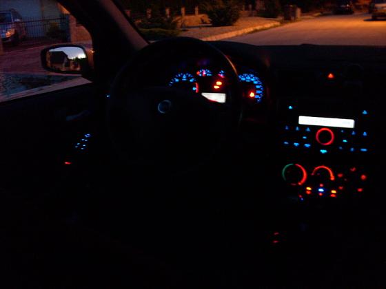

Tady je foto, jak jsem slíbil:

Prispejem trosku aj ja.

ty jo tak to je pecka,,,nevíte o někom kdo by mi to udělal taky??

zdenda - stilo píše:Tady je foto, jak jsem slíbil:
Tak to se mi hóóóóódně líbí. Kolik by sis za to řekl, kbybych to chtěl od tebe udělat ???
