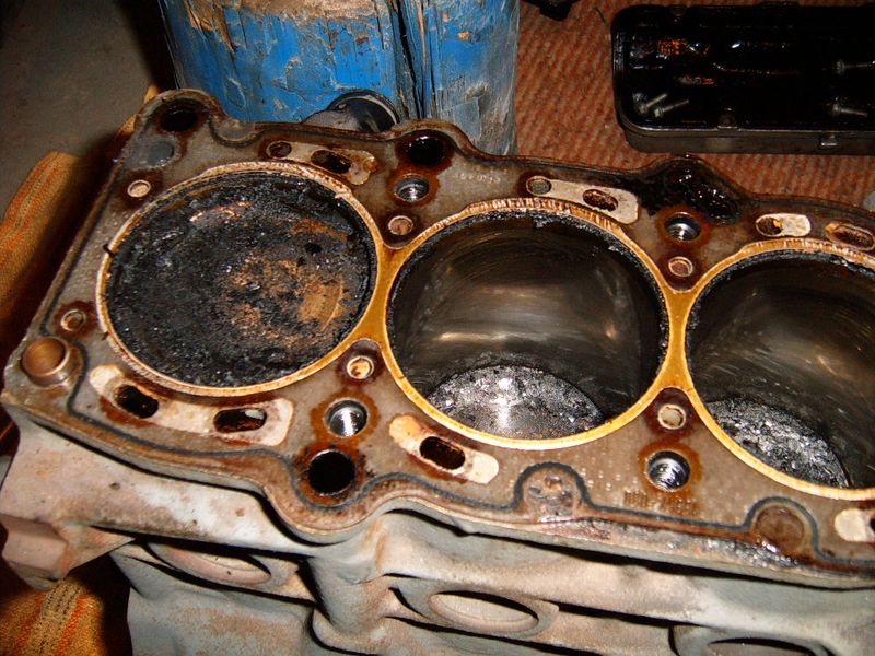

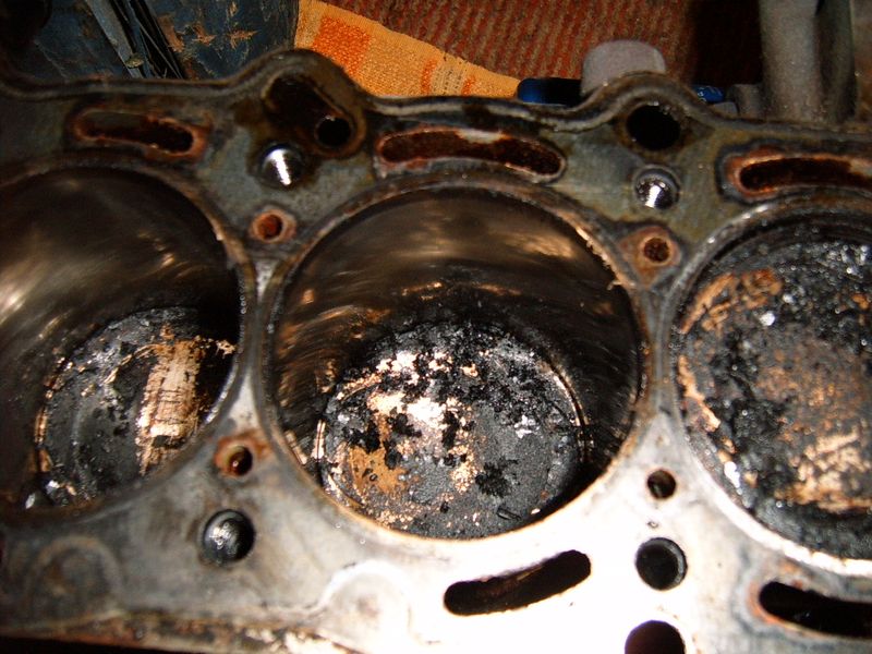

koupil jsem motor 1.2 75PS s udajně najetými 80tis.tis. km,po sundání hlavy na mě vyblaflo todleto viz.foto,samozdřejmě nějaký ten bordel že tam bude jsem čekal což je normální ale až tohle? je toho tam docela dost právě,zajimal by mě nazor znalce jestli je to normální nebo jestli se dostával olej do válců a speklo se to :roll:

tak je to OK-potvrzeno, jenom karbon a je to špatnými gufery na ventilech

No, ale vypadá to ja v kotli na uhlí u dědy :-D

to je iba karbon 8) ma to aj motor ktory bezal iba 1500km.

hi, se na tom wopikali spekacky ne ? :lol:

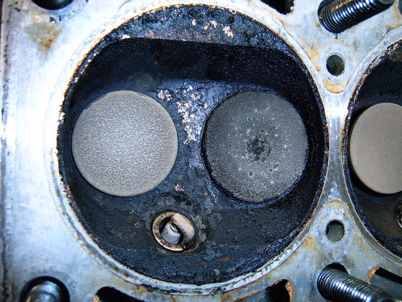

ve skutečnosti to nebylo tak hrozne jak to vypada na fotkach,ale už je to vyčištěno,byl to opravdu jen karbon,no ale když jsem sundal hlavu nejdřív mě malem trefil infarkt :D dostal jsem se až ke guferum na ventilech a ty jsou po 80tis.v neuvěřitelnem stavu-ztvrdle,vyhřate a polorozpadlé,takže doporučuju každemu při vyměně těsnění pod hlavou rovnou vyměnit i gufera na ventilech

ty jsi se upsal, ne? Myslíš 180tis. km. Vždyť je to vesměs na nové písty, výbrus a honování.. o hlavě ani nemluvím. Už na první pohled to špatně pálí... svíčky nové, kabely nové... Bude levnější když koupíš jiný motor...

Tyhle motory pokud maj údržbu tak v pohodě vydržej 300tis.Asi bych to vyčistil,dal nový ložiska,gufera,těsnení a jezdil

nee neupsal ma to opravdu najeto 80tis., a je to zkontrolované od profi automechanika který už toho rozebral a složil za svoji karieru nespočet,není třeba žaden výbrus a honovaní,a už vubec ne pisty,hlava je OK,pujdou zabrousit akorat ventily :wink: a opravdu to špatně palilo,svičky jsou KO byly tam ještě původní a odtrh na nich byl snad 2mm :D

Zdárek..je to možný že by měl najeto 80 tisíc km,ale jinak je pěkně K.O. ten kdo ho měl před tebou tak mu pěkně osladil život...bejt tebou tak udělám na něm G.O...protože si myslím že pístní kroužky budou řipečený a taky honování ve válni skoro žádný není a nebudu to mít tlaky
