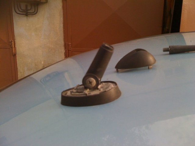

já sem to polepil a místo toho starýho dlouhýho prutu sem dal "tuningovou"
k mému překvapení chytá signál lépe jak ta origo...
foto z okna, tak sorry za ten divnej úhel
- anténa.jpg (52.48 KiB) Zobrazeno 4583 x

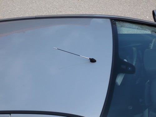

Re: MK2 originalna antena nedrzi polohu
tak uz som sa k tomu konecne dostal aj ja ... utiahol som skrutku a antena uz drzi zasa ako pred tym
- punto_mk2_antena.jpg (27.54 KiB) Zobrazeno 4567 x
Tak to je v pohodě
Když to není prasklé. Tak hodně šťastných kilometrů . Já se dnes mrknu co mi výrobce dal za svíčky jako první výbavu
jen bych tu anténu trochu sklopil dolu
no ono ked je to uplne sklopene dole tak to nechyti poriadne skoro ziadnu stanicu

čím jsi to polepil? Mě signál dost kolísá, takže mezi domy na sídlišti to mám přerušovanél-cizek píše:já sem to polepil a místo toho starýho dlouhýho prutu sem dal "tuningovou"k mému překvapení chytá signál lépe jak ta origo...

jen ten držák, jak je na tom obrázku výše, tak z druhý strany sem měl ruplej takovej kroužek. Ono se to pak povolovalo. Tak sem to utáhnul dal do nějaký polohy a kápnul tam vteřiňák a zatim drží. Jinak s tim signálem... bych to než poloze přičítal spíš prutu a rádiu. Já na origo rádiu skoro nic nechytnul...ted mám JVC a to je jiná. Já tu anténu mám tak pod 30° úhlem a v pohoPavča píše:čím jsi to polepil? Mě signál dost kolísá, takže mezi domy na sídlišti to mám přerušovanél-cizek píše:já sem to polepil a místo toho starýho dlouhýho prutu sem dal "tuningovou"k mému překvapení chytá signál lépe jak ta origo...
Rekl jsem si ,ze nejdrive zkusim opravit a slepit tu moji ulomenou antenu. Ale zjistil jsem,ze je nekde spatny kontakt. Kdyz dotahnu antenu do stabilni polohy, tak je spatny signal, kdyz je volnejsi, tak hraje radio i bez anteny.
Takze se musim podivat dovnitr. Jak se co nejrychleji dostanu k antene zevnitr ?
vycvakni stropne svetlo a si pri nej
