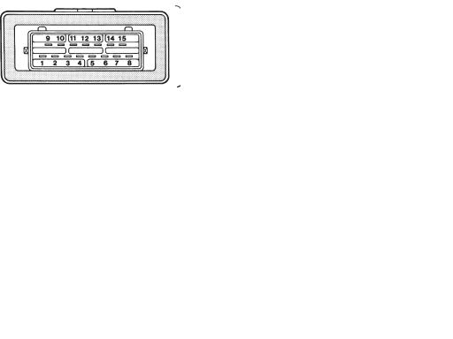

Re: POMOOC- vyplo sa mi palivové čerpadlo počas jazdy
je to druhé rele opravdu funkční? Zkoušel si ho připojit na napětí?Stačí připojit +12V na kontakt č.12 a - na kont.č.7,to je spínání čerpadla.Potom kont.3 na + a kont. 10 na -, to je relé ŘJ.Obě relé musí cvakat.Pokud jsou funkční tak už jedině odešlo čerpadlo.To poznáš když připojíš +12V na kont.č.5 v patici /co se zasunuje relé/.čerpadlo se musí rozbehnout.

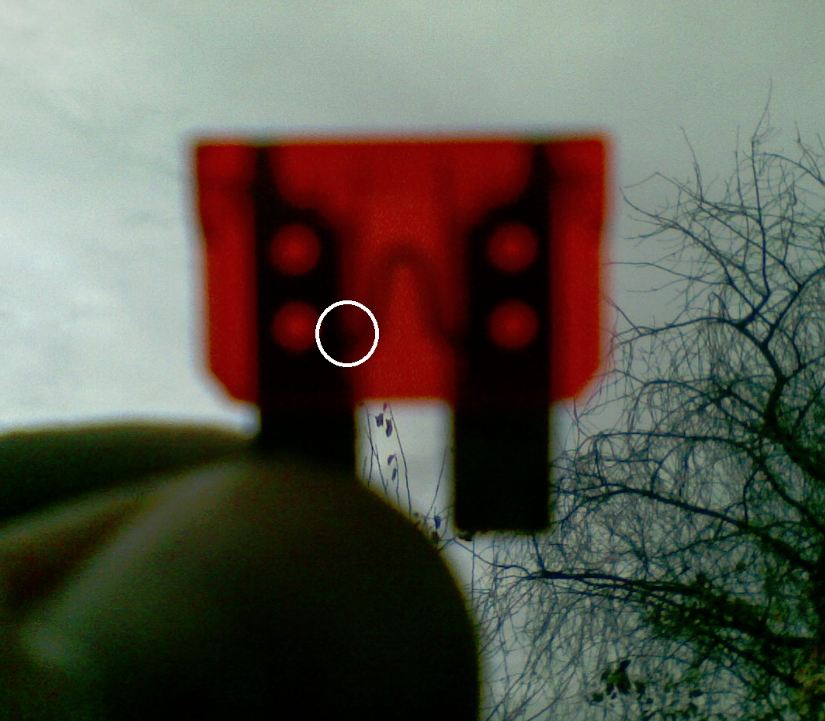

VYRIEŠENÉ!!! no takže už mi je smiešne čo bola príčina
,po kompletnom premeraní káblov som našiel vadu v naoko dobrej poistke,lenže mala tak prerušený kontakt že tam vibroval a občas to dalo šťavu,prikladám foto
a palivomer mal zlý kontakt na kostru,takže už všetko funguje tak ako má
no pekne! taka blbost a kolko roboty s tym je.ale hlavne ze uz to mas v pohode.gratulujempawelino píše:VYRIEŠENÉ!!! no takže už mi je smiešne čo bola príčina,po kompletnom premeraní káblov som našiel vadu v naoko dobrej poistke,lenže mala tak prerušený kontakt že tam vibroval a občas to dalo šťavu,prikladám foto
