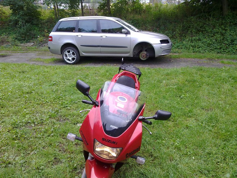

zdezajh píše:Díky moc.Inbusáky jsem dnes koupil.
Dobré nářadí je polovina úspěchu 8) 8)
Já při první demontáži(60min) jsem sundal i kola a plastové nadkolí :mrgreen: :mrgreen:
Po třetí rozborce, již kola nesundávám a trvá mi celá operace cca 15min 8) 8)
Který cyp to vymyslel :evil: :twisted: :twisted: :twisted:
Tudik důkaz :mrgreen:

to aifel20:
Koukám, že je mezi námi více motocklistů.
To je fajn. :mrgreen:
