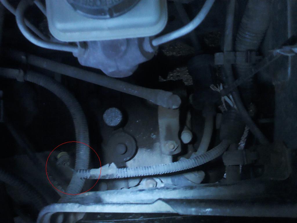

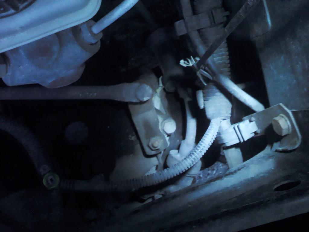

Ahojte zistil som ze mi tiez nesvieti spiatocka ... problem je vo vypinaci ked vyskratujem ten konektor tak svietia ... da sa nejak opravit ten spinac? viem ho zmontovat dole?
+ pri hladani som nasiel nezapojeny konektor ... pozeral som vsade okolo kde by dociahol ale nenasiel som kam by mal patrit nevie nahodou niekto ?
