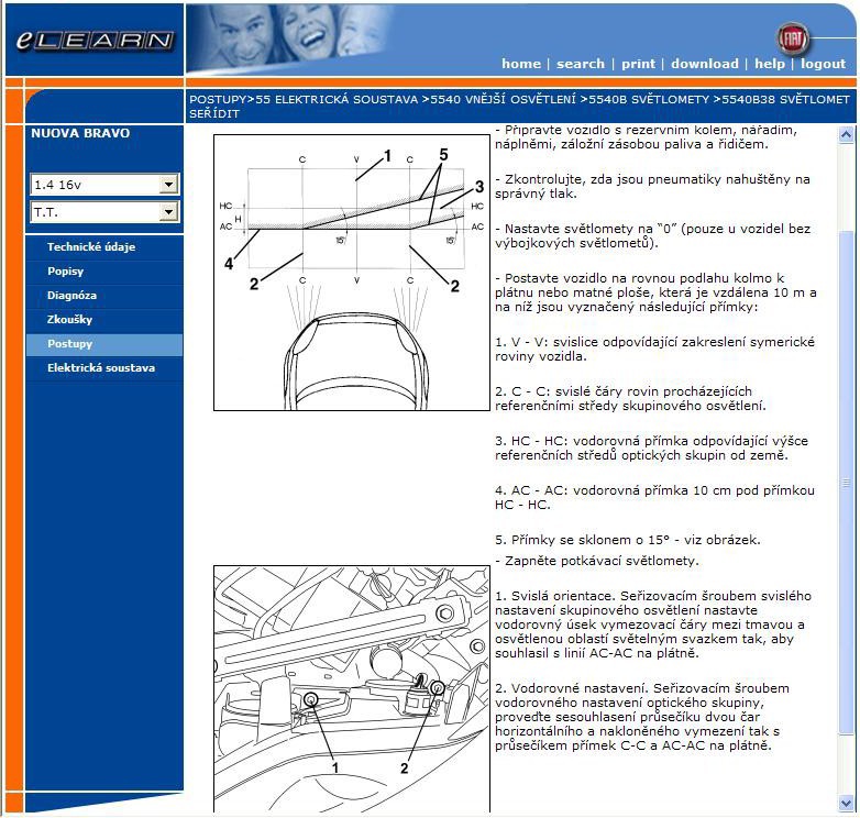

Dobry den.Chci se zeptat jestli nekdo nevi jak se tlumene svetla nastavuji.Taky mi to sviti dost nizko ale do servisu se mi nechce,uvazuju ze si to nastavim sam.Diky
Re: tlmené svetla a ich svietivosť
na svetlomete sú dve nastavovacie skrutky, na inbus, rozmer neviem, keď otvoríš kapotu najdeš ich pri svetlomete
snad ti pomôže obrázok
- nastavenie svetiel.jpg (170.69 KiB) Zobrazeno 12682 x
