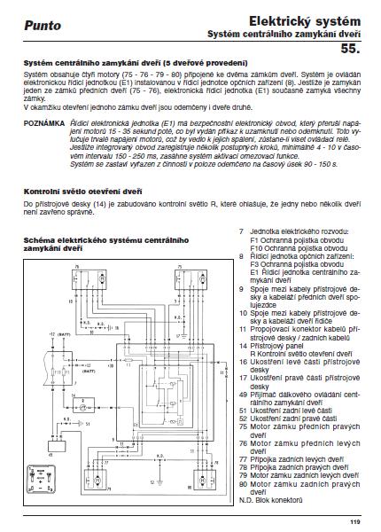

Mal by to byt biely a bledomodry vodic co ide do dveri. Minusove ovladanie. Vyskusaj. Farby nemusia byt 100%ne. Pokial to je punto 95-99.

to nebudes zapojovat kazde dvere zvlast pripoijis na tie kable. jeden je zaykaci jeden odomykaci. vo vnutri je mikrospinac v zamku co zamkne aj ostatne dvere ked sa zavru vodicove. takze ti staci tie dva kable pripojit k DO co si kupis alebo mas. ako som pisal minusove ovladanie.

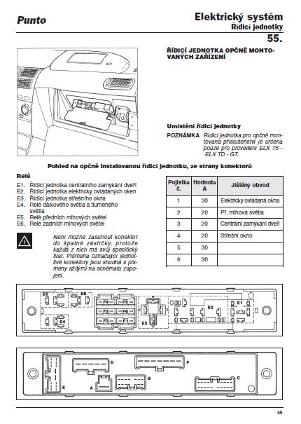

samozřejmě že má svoji ŘJ je v kastliku u spolujezdce,schovaná za takovýma dvířkama
co jsou nahoře v kasliku. Je tam několik relé a pojistek je to taková vyšší krabička /relé/uplně vpravo.Bude asi žlutá.na obrazku je to rele E1
ja sem dalkový central zapojil na výstupy toho rele a to sem tam dal zpět.
