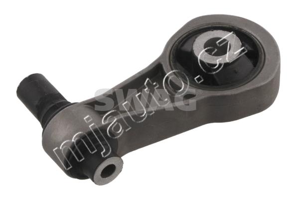

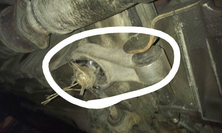

Zdravím, prosím vás, utrhl se mi silentblok a šroub je zalomenej, silentblok mám novej ale potřeboval bych vědět co tam je za šroub??

Na mkII je tam šroub M12 cca 110mm dlouhý z toho cca 60mm je závit s jemným stoupáním. Evidentně je celý v matce, jelikož měl orezlou jenom špičku + cca 2 závity. Držel tam jak svině, až 60cm vratidlo s tím hnulo. Já jsem silentblok měnil v úterý, tak si to docela jasně vybavuji. ;)

Supr, díky, jsi šéf 8) , zítra se na to vrhnu
